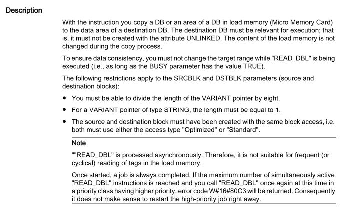

目前,手边没有S7-1500的PLC,不过看了指令手册,Kin版几个条件是否满足?
