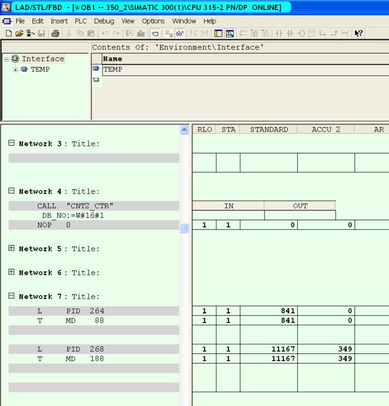

 第一步硬件配置  如下图,可指定两个通道。这里用0 和1 通道。
第二步 编程,模块起始地址是256。
  故0通道为PID 264
1通道为PID 268
如图可以直接读取fm350-2的计数值。
