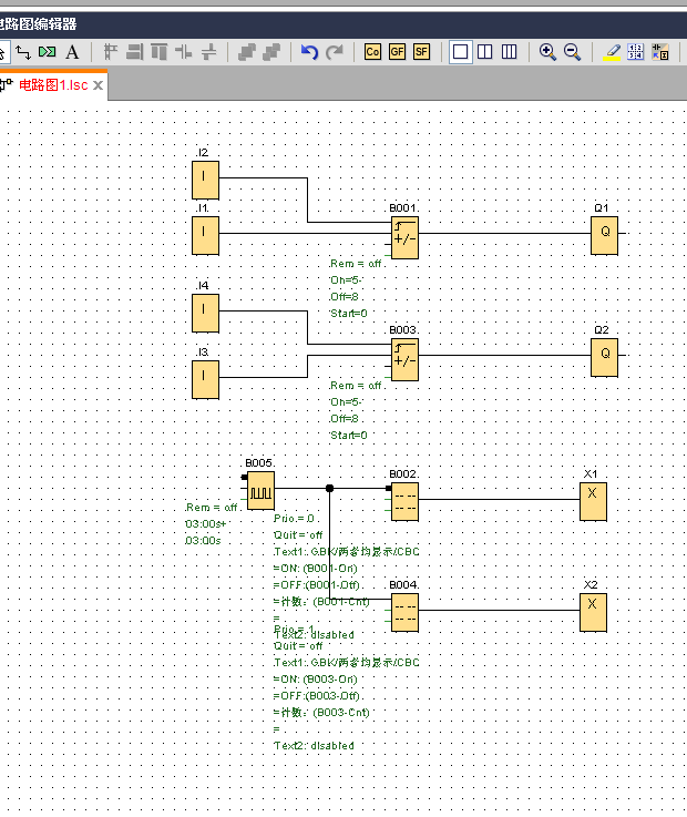

这种参数保护功能平时很少用,在计数器的功能块中,如果勾选了激活参数保护项,只是在LOGO!本体的参数设置项中将这个功能块的参数隐藏了,而在文本显示功能块中显示的这些参数仍然可以修改。
只有在文本显示功能块中勾选了激活参数保护项,才不可以修改文本显示器显示的参数。
楼主要是想达到只有部分参数需要保护的目的,建议选择分2个屏来显示,一个显示受保护的计数器参数,一个显示不受保护的计数器参数。这两个屏通过异步脉冲触发器来做定时切换。
以下是示例程序:
