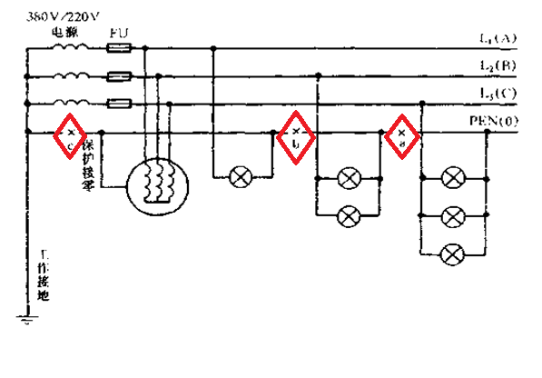

以下是引用HUANGZE75在2016-02-25 09:57:41的发言 >14楼
首先电机不受影响,但是因为外壳接零,存在触电危险,就是一个灯的没有零线回路到了电机外壳了,灯根据电机安装支架和地的接触情况,如果接触电阻小,灯亮,负载等不亮或是微亮,2个的灯不亮,因为没有回路。3个的灯不亮
以下是引用nnnn1234在2016-02-24 16:06:47的发言 >11楼:对三相四线制电源,看...
引用11楼详细内容:
对三相四线制电源,看下图这几个零线断开点a,b,c,各回发生什么?
c点零线断会烧坏那个用电器?那个会出现380v?
