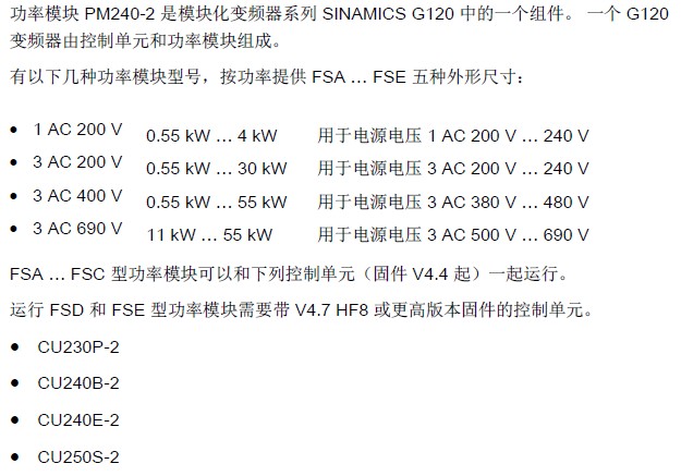

以下是引用太阳神2009在2016-02-25 17:20:15的发言 >
看手册就不止哦
手册下载地址:https://support.industry.siemens.com/cs/document/109479018/sinamics-g120-%E5%8A%9F%E7%8E%87%E6%A8%A1%E5%9D%97-pm240-2?dti=0&lc=zh-CN
嘿嘿,就是15kW最大。我刚下了一个G120样本,其中“NEW”的标识,就是PM240-2,没有标示的,就是PM240。
不过样本中并没有说PM240-2可以挂CU310和CU320。而实际我知道是可以的。
