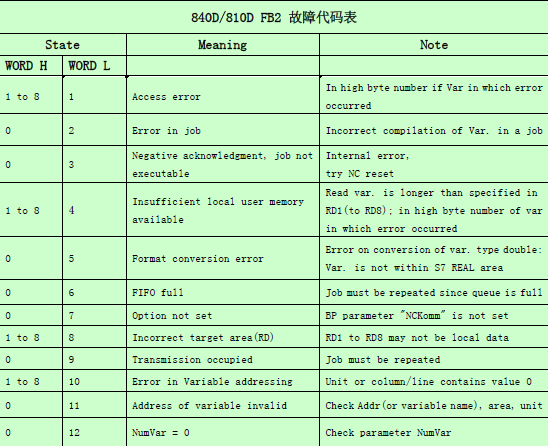

 PLC应用FB2读取机床数据,在出错存储区显示为W#16#101,对应下表应该是哪个报警代码解释:
关于FB2 读取机床数据 已锁定
