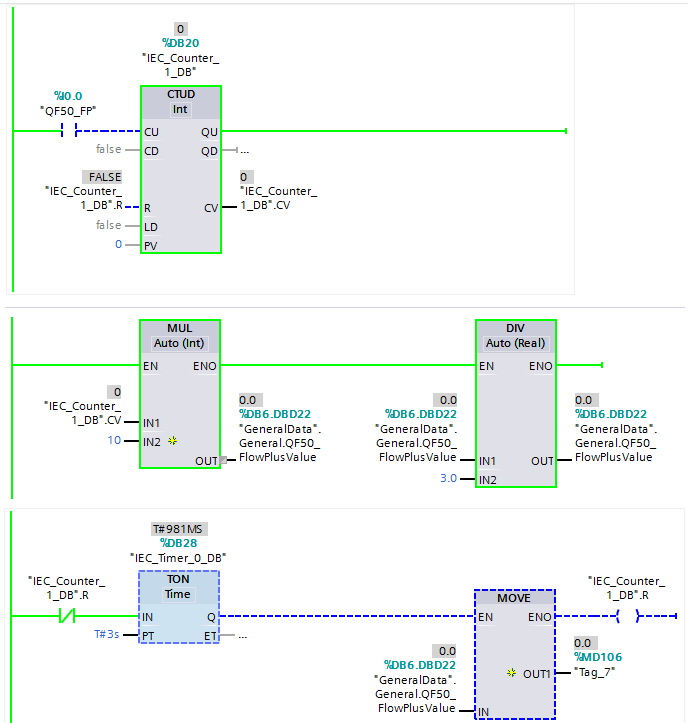

找了很久资料还是没解决我的无知,所以才来发贴问的。
CPU 1211C DC/DC/DC 6ES7 211-1AE31-0XB0
CPU 1212C DC/DC/Rly 6ES7 212- 1HE40-0XB0
我想用HSC1来做高速记录脉冲流量计发来的高速脉冲,已知一个脉冲代表10L/P流量;
最终要的就是计算3秒有多少脉冲,(3秒脉冲数)x(10L/P)/(3秒)就计算出来了每秒的实时流量。
如何利用高数计数功能呢?
下图是没利用上高速计算器的结果,肯定误差特别大
