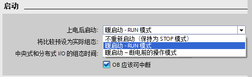

回复:PLC对突然断电后,CPU对程序的处理。
jabinzhu
注册时间:2016-02-26
发布于 2016-02-26 15:21:47
5楼

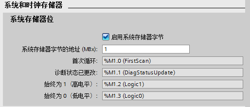

再利用如下功能做初始化工作
