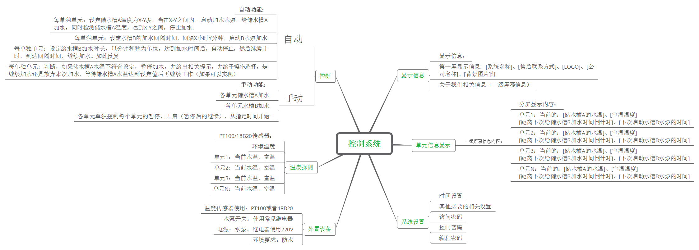

求教各位,这样的需求如何配置? 多谢。
需求:
1、PT100温度传感器,5个
2、电磁阀开关(1寸,好像是5A的)控制水管通断,10个
3、继电器(控制220V,800W的水泵开关)  5个
已知选配:
2.1、西门子smart line液晶触摸屏
2.2、LOGOV8 经济型
请问,在经济型的基础上,根据上面的需求,还需要配置其他模块吗?
包括电源啊什么的,求齐全的配置清单。
特别感谢大家给我的回复。

大家好
本人是专业搞通信的,自控专业是纯小白一个,因为项目中有一些自控的需求,所以求教大家关于选型的问题。
如图中所示,是需要实现的功能,请问LOGO 能不能实现? 额外需要配置什么模块吗?
第二个疑问就是,LOGO 能不能额外增加 屏幕(非文本屏幕),可以显示更多内容信息什么的。
非常感谢。
如果LOGO 不能实现,S7-200应该是可以实现了吧?
如果有哪位老师,方便的话,可以留一个联系方式给我。 除了选型,开发,组态也可以委托给您。
多谢!
