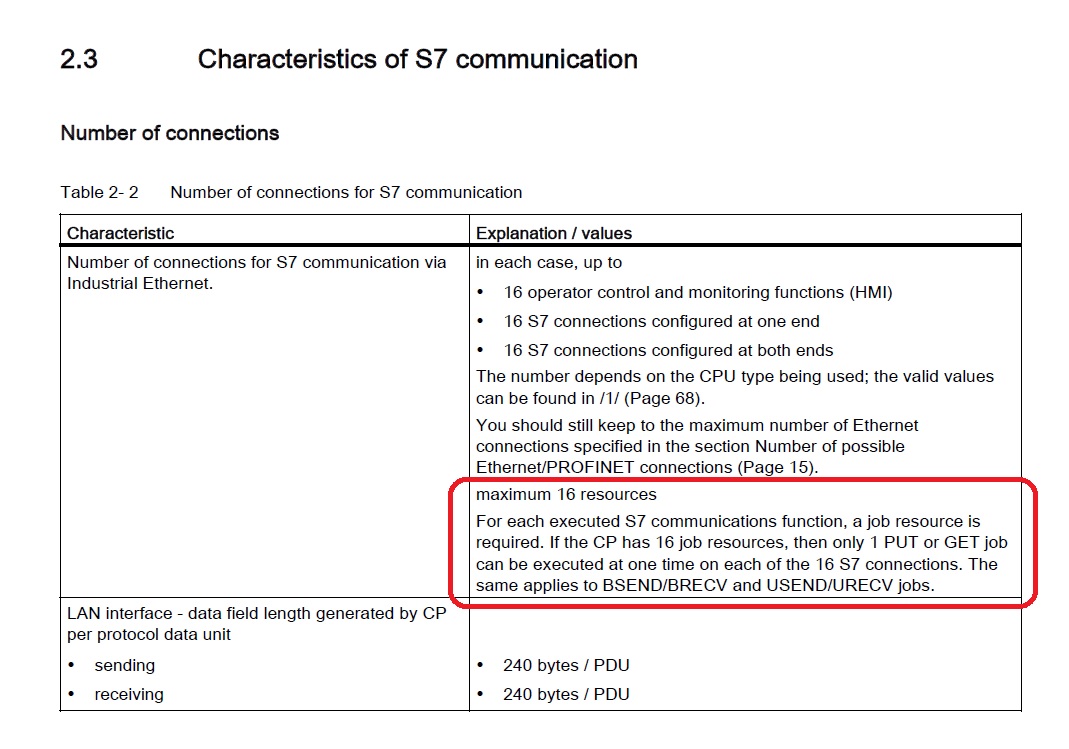

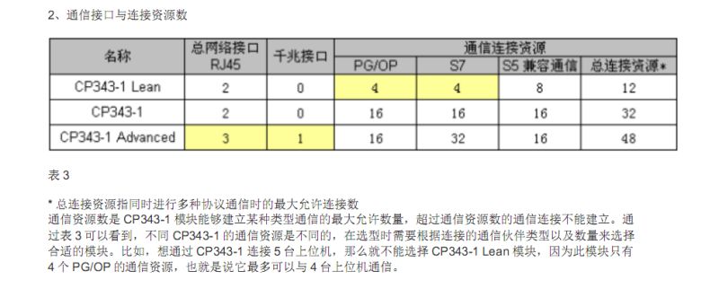

回复:S7-300 CP343-1 S7通讯 与 200SMART PLC通信数量问题?资料上显示可以和16台通信。

以下是引用Zane在2016-02-27 23:19:06的发言 >2楼
资源不多,要省着点用,楼主太大手大脚了
看的是中文资料,只看了16个S7通信了,没看主动被动,现在设计是连16个SMART,那怎么办啊,从软件程序上有没有什么好的办法,不会得改整个设计吧?
