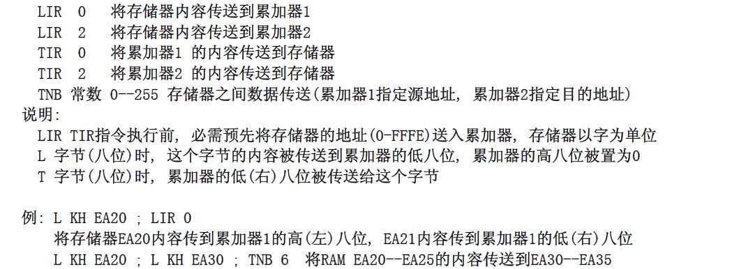

1、LIR 0指令是将存储器内容传送到累加器1中。
2、LIR及TIR指令执行之前必须将存储器地址送入累加器。看看下述截图中的实例:
3、你的程序中,在在执行LIR 0指令之前,累加器是下述指令的运算结果,就是被存入FW240中的内容。:
L    KH32
 :SLW  1
 :L    KH E400
:+F
:T   FW240
LIR 0   //以当前累加器中的内容为存储器地址(即存入FW240的内容),将这个存储器地址中的内容送入累加器1中
