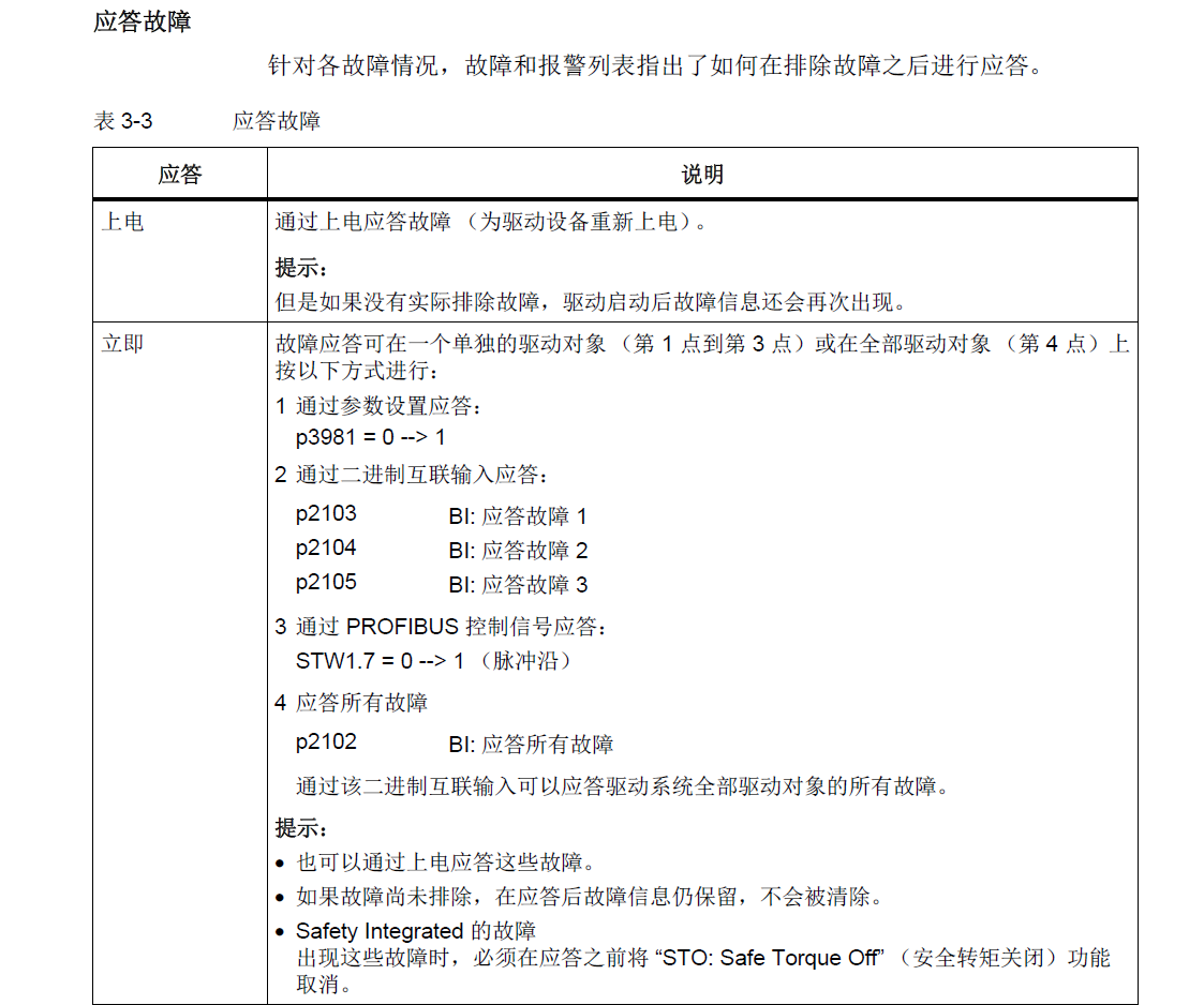

回复:S120故障复位

有多种方法的,见图:
