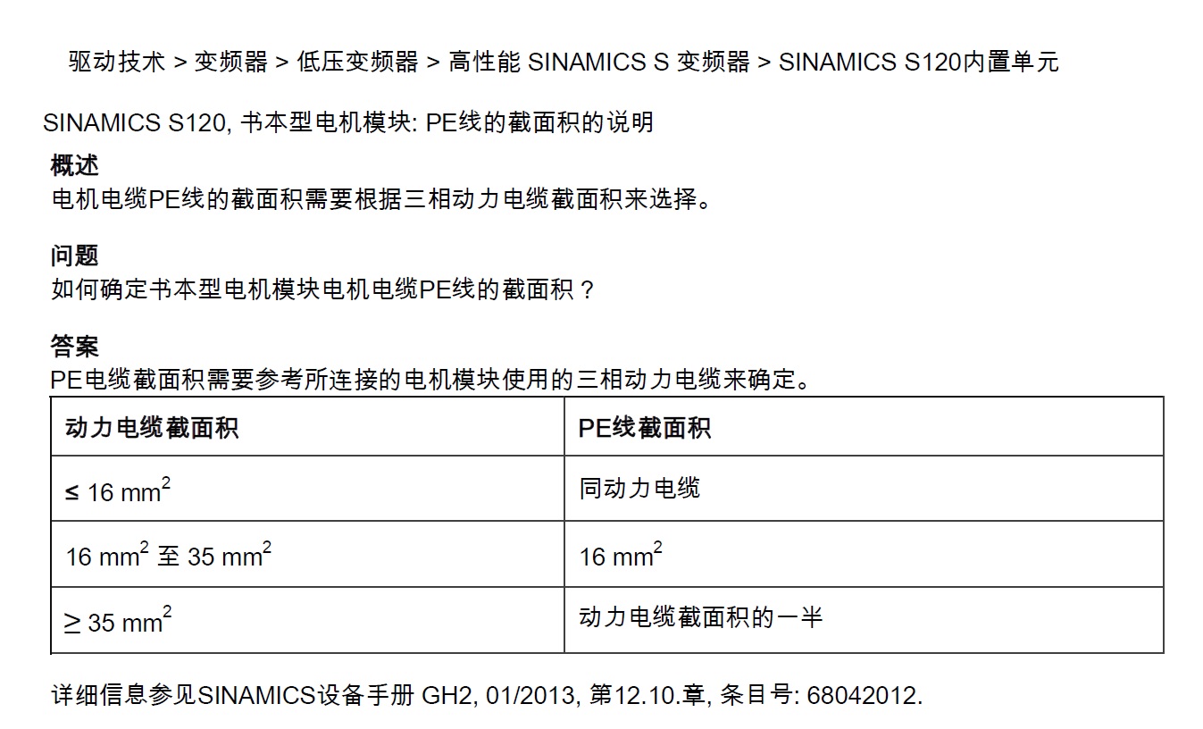

回复:西门子变频器地线应该用多大线径

这儿有参考!
