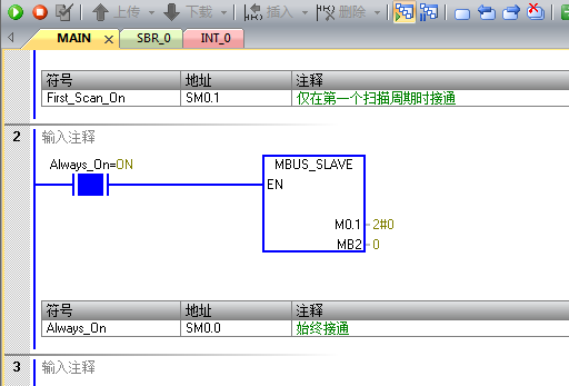

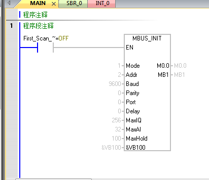

 今天测试2台S7-200SMART(1台SR20、1台SR30)之间进行MODBUS测试,SR30作为主站,SR20为从站,上电通过以太网口监测从站的SLAVE块中DONE没有被置1,通讯不成功,主站中就1个初始化程序块,1个MBS_MSG块,不知道什么原因,请各位给予指点,谢谢
检查一下MODBUS通信地址是否正确,组态时有可能两个地址是一样的,这可不行呀!
