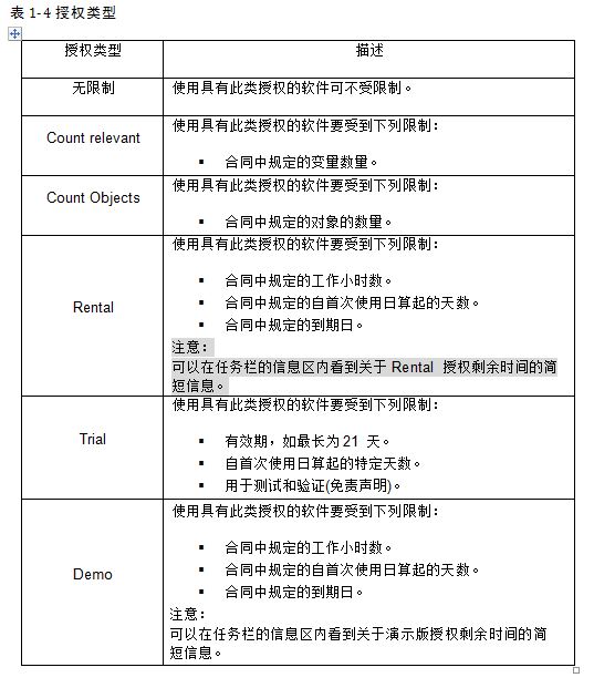

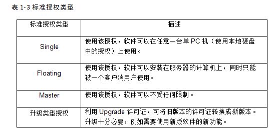

  西门子软件产品有下列不同类型的授权,参考表1- 3和表1- 4。

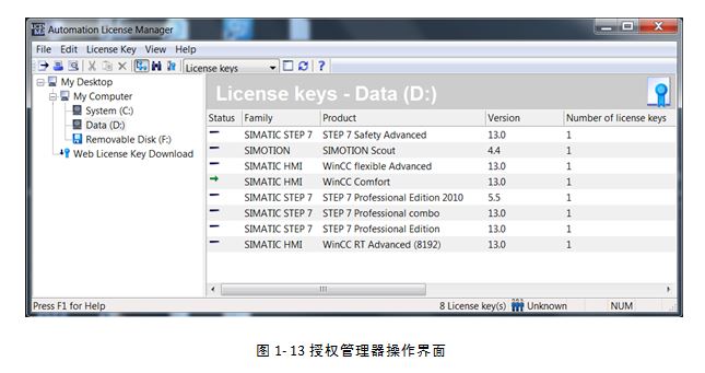

  在安装TIA博途软件时,必须安装授权管理器。授权管理器可以传递、检测、或删除授权,操作界面参考图1- 13所示:
  安装许可证密钥
  可以在安装软件产品期间安装授权密钥,或者在安装结束后使用授权管理器进行转移操作。在授权管理软件中可以通过拖拽的方式将授权从授权盘中转移到目标硬盘。
