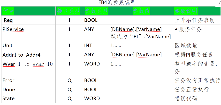

  FB4 PI_SERV可以用于在NCK区域中启动一个程序任务。某些程序需要实现特殊的功能,比如刀具管理功能中的在刀库里搜索一个空刀位,可以在NCK中通过PI服务来启动。调用FB4时,通过上升沿信号Req启动一个任务,若任务执行正常且没有错误,则参数Done输出为1,否则可以查看错误代码确定错误类型。
