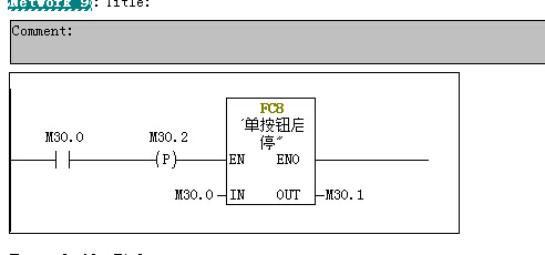

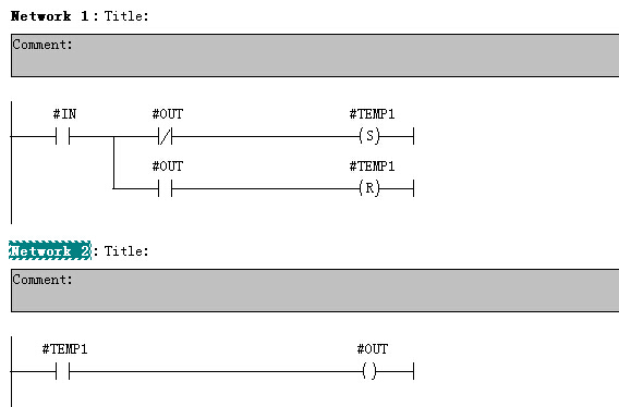

我只能用S7-300的梯形图给你写,我觉得在S7-1200里的P就是上升沿检测的指令不凡试试看
IN 是输入的按钮 OUT是输出的信号,
FC块的程序
调用的时候,要注意要增加一个上升沿的位,就是P信号的指令,具体见图,M30.0为按钮,M30.1为输出的信号 M30.2为分配的一个上升沿点;要注意,不同的按钮对应的上升沿点。
先试试看吧,只要有上升沿检测指令,就能行。
