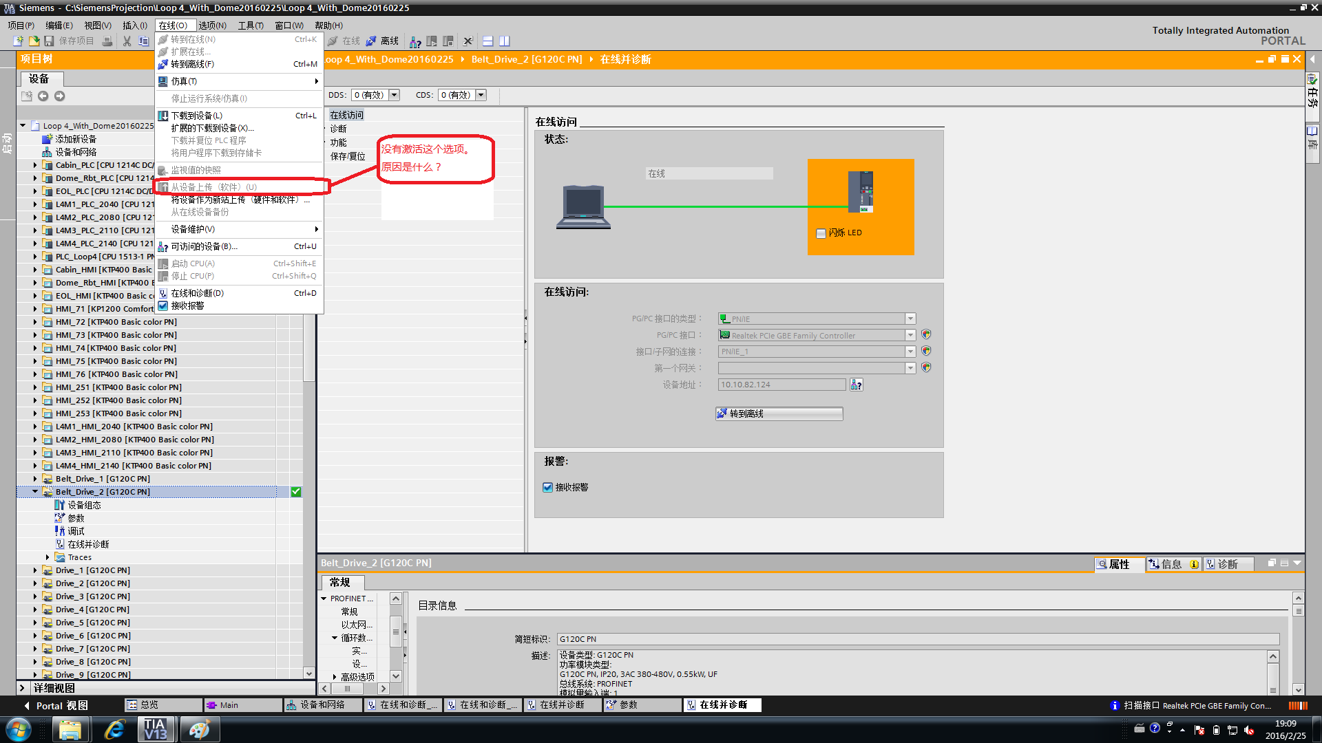

以下是引用renjiawonder在2016-03-02 18:16:18的发言 >
谢谢Y侠的回帖。
笔记电脑中TIA V13 SP1  中 startdriver 中参数上传选项没有激活,不知道是什么原因。
如下图
你先离线。
离线后它就能上传了。
我不是告诉你了吗?
看这个帖子的5楼说明
