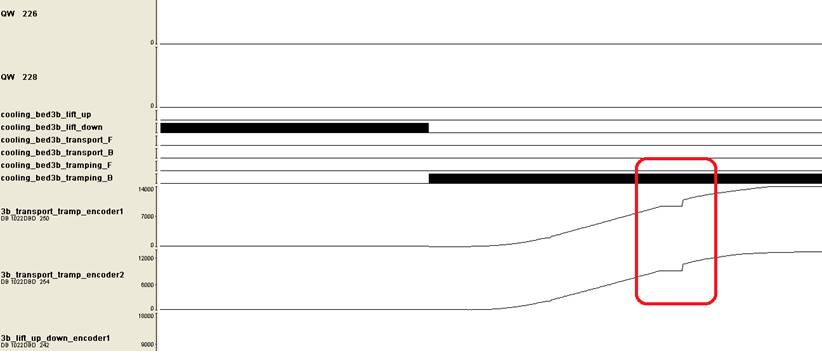

  1. 这种问题首先如果有备用模块,先更换试一下,跟踪几天是否会出现同样的问题;
  2. 如果换了模块出了同样的问题,要从PIW的输入信号线查故障,信号线有没有从有干扰的高电压的地方经过,是否是屏蔽线,是否有线破损,浸泡在潮湿的地方,接线处是否接牢固。
  3. 更换输入到模块的传感器,从你的诊断记录看出有两路出现故障,我想传感器的故障可能性不大。
  4. 检查模块的24V电压是否有压降,电源线过长会有2~3V压降也会导致故障。
  5. 有一种软件可以记录PIW的信号的波动情况。如图:

软件是plcanalyzer吧。
我用这个软件监控过,使用周期采集的方式都采集不到。
但是通过plc的软件标志位锁定,确实出现过超高的情况。
通过诊断信息来看,故障出现和消失的时间就10ms左右。
