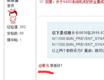

以下是引用皮皮猪在2016-03-03 08:43:39的发言 >8楼
@菲戈 菲版好!
以下是引用卡卡0030在2016-03-02 14:01:03的发言 >:N11500 $MN_PR...
引用详细内容:
N11500 $MN_PREVENT_SYNACT_LOCK[0]=1   -〉0
N11500 $MN_PREVENT_SYNACT_LOCK[1]=99  -〉0
以上两个参数设为0  重启,就可以看safe.spf了
恭喜你成功@ 判读是否@成功把鼠标放到名字上变红就说明成功啦
