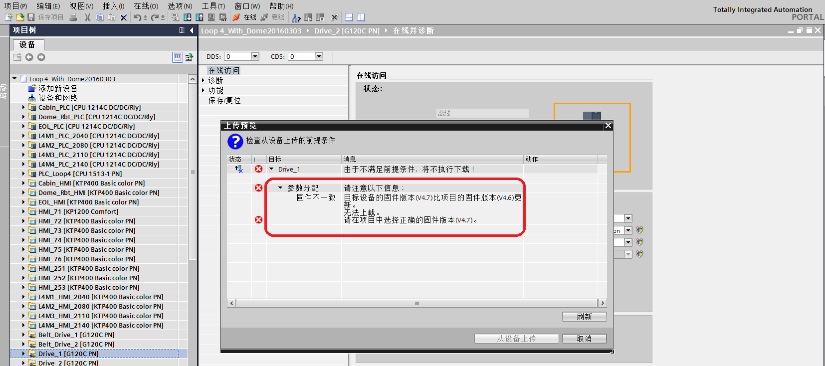

以下是引用yming在2016-03-02 21:35:31的发言 >10楼
和PLC是不一样的。为什么呢?因为驱动在线是可以用周期通讯,启动面板控制变频器的!
不能同时上传参数集到PC中。所以必须离线,然后专门通过相同的这个通讯传参数。
但是遇上 变频器设备的固件版本高,软件中项目的固件版本低,怎么处理?
