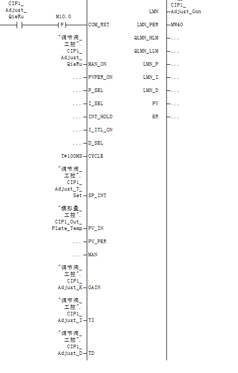

       在调试使用FB41的过程中!被控对象为:温度。偶遇到有的工程FB41使用很爽!!PID参数简单几次设定温度就稳定了!  但有的工程遇到的情况如下:
       当前温度50°,我设定90°---然后调节阀哒哒开始动作,开度一直飙升,温度接近90°调节阀都不开始减小开度或减缓开度上升趋势。 只有温度超过90°这个时候调节阀开始哒哒关闭,开度从大变小,接近90°还是一直往下减,直到低于90度,  又从新开始升温,来回波动根本停不下来!  (参数怎么调节都一个鸟样!气死我了)
        我感觉就像继电器控制一样!根本起不了恒温效果!!
     现场蒸汽压力4-4.5公斤!
   参数设定不多如附件!!  大家觉得我哪里弄错了!谢谢!!
