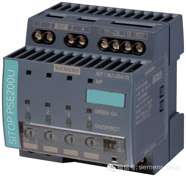

1、如何避免因设备同时接通产生的尖峰电流而导致供电回路的断路故障?
       当24VDC供电大部分或者所有负载需同时接通时,很可能会由于较高的尖峰电流而导致所有负载回路断路的故障发生。为了防止接通时产生的尖峰电流,可以通过采用逐一接通负载电源的方法来避免这一现象。SITOPPSE200U 模块就能完成这一功能,在这个模块上可以设置一定的延迟接通,这样就确保了模块上拥有的4个负载回路能够被逐一接通。这种连续的接通方法能够有效的减少供电电源的总电流大小,也避免了由于同时接通而产生的电压瞬降。这种模块甚至可以用比较低的额定电流完成所有回路的电源供应。
SITOP PSE200U 模块有两种版本可供选择:
SITOP PSE200U,订货号:6EP1961-2BA11:0.5-3A;
:6EP1961-2BA31:0.5-3A (可满足NECClass 2)
SITOP PSE200U,订货号:6EP1961-2BA21:3-10 A ;
:6EP1961-2BA41:3-10 A (可集成于SIMATIC S7系统)
图1 SITOP PSE200U 故障诊断模块

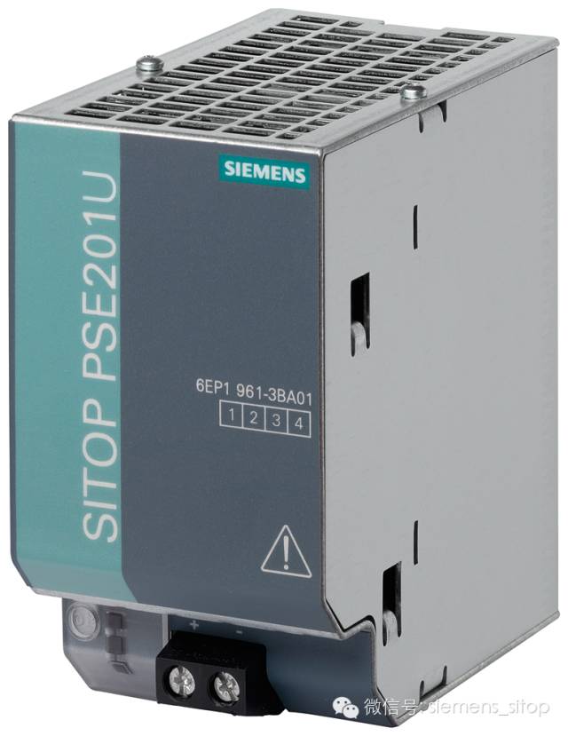

2、当外电网供电出现问题时,如何实现不间断供电?这是任何一个重要工业应用场合都需要认真考虑的问题。但有的场合电网故障时间一般较短,有的场合电网故障时间一般很长,看看SITOP工业电源会给出什么不同的解决方案?
       SITOP工业电源针对外电网出现故障时间的长短不同,提出了几种不同的不间断供电解决方案,可满足不同的不间断供电时间要求。
1)针对“秒”级别——缓冲模块:缓冲模块是SITOP模块持续供电的最经济的补充,24V缓冲时间最高达10秒;

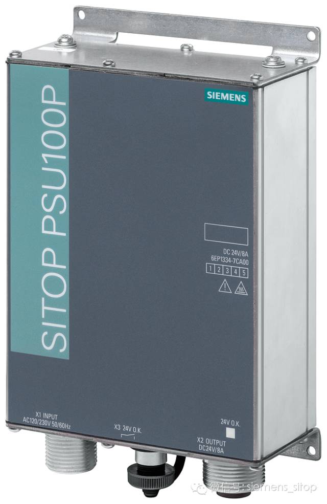

2 )针对“分”级别——UPS500:UPS500基于超级电容设计,完全免维护,24V缓冲时间长达几分钟,便于备份数据和关闭负载,同时有IP65防护等级产品可选择;
3 )针对“小时”级别——电池:SITOP铅酸胶体电池配合DCUPS模块使用时,24V缓冲时间可达数小时,可保证系统持续工作。
 图2 PSE201U 缓冲模块
 图3 DC UPS系统 和 UPS500超级电容UPS

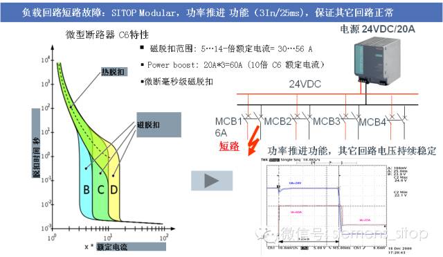

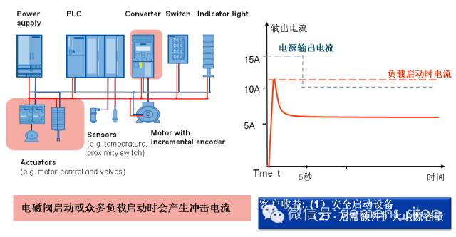

3、SITOP工业电源又会有哪些过载特性?
       工业应用场合中,经常会遇到一些具备浪涌电流特性的负载,比如电磁阀、直流电机、电容性负载等,这些负载一般在启动时的短时电流很大,持续工作时电流则维持在恒定水平。也有一些应用场合,在实际工作过程中,有时要启停一些感性或容性负载,这就需要电源具备短时较强的功率输出能力,以维持输出的稳定。
       如果采用较大功率输出的电源,虽然可以保证各种情况下均可启停负载,但是大部分情况下电源的输出维持在一个较低的水平,对于电源来说是一种浪费。更为恶劣的情况是,如果电源输出功率较大,即使在负载过载的情况下,仍然不能及时有效地切断负载,造成极大的工作隐患。
       SITOP电源充分考虑实际工业应用中可能出现的各种情况,设置了多重过载保护功能。既能保证电源可顺利启停负载,同时也可在极端情况下有效保护负载;对于用户来说,也可以避免选择较大功率输出电源带来的弊端,有效节省成本。
SITOP电源的多重过载特性:
1) Power boost功能;SITOP电源具备在25ms内3倍的额定电流输出能力;
2)150%* In, 5s/min;SITOP电源具备每分钟5秒的1.5倍的额定电流输出能力;
3)120%*In;在一定温度范围内,SITOP电源具备长时间的120%额定电流输出能力。
图4 Power boost 功能
