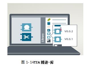

  • 全新的库概念
  可以反复使用已存在的指令及项目的现有组件,避免重复性开发,缩短项目开发周期。TIA博途支持“类型”的版本管理功能,便于库的统一管理,如图1- 14所示。

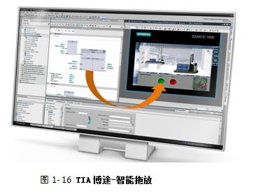

  TIA博途中提供了很多优化的功能机制,例如通过拖放的方式,可将变量添加到指令、或添加到HMI显示界面、或添加到库中等,如图1- 16所示。在变量表中点击变量名称,通过下拉功能可以按地址顺序批量生成变量。用户可以创建变量组,以便于对控制对象进行快速监控和访问。用户也可以自定义常用指令收藏夹。此外,可给程序中每条指令或输入/输出对象添加注释,提高程序的易读性等。
