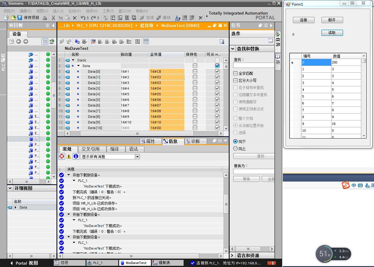

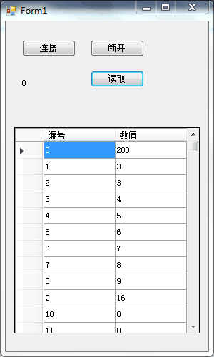

简单编程测试了一下LibNodave通过ISOTCP连接S7-1200,连接通过,但是一定要注意以下事情:
1、必须是非优化的块
2、槽号机架号一定要是0,0
3、一定要启用PUT/Get访问
