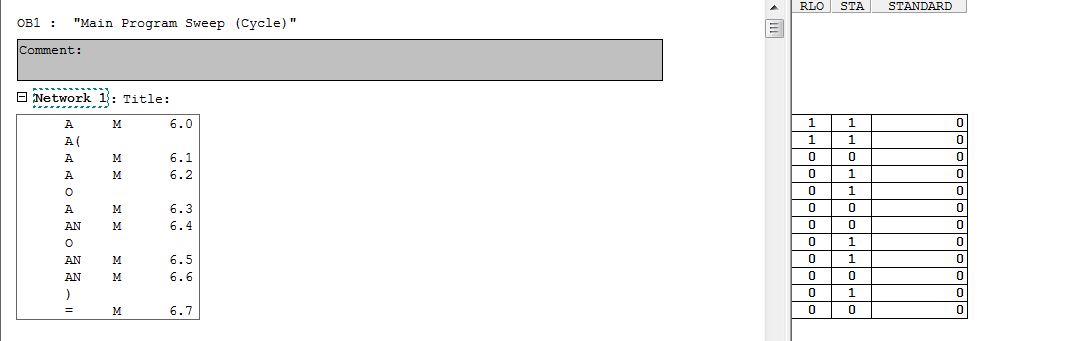

大家好,想请教一下S7 -300 PLC程序STL模式下的排故技巧。
如果是梯形图的话,比较一目了然一些。但有时只能用STL,所以感觉有点无从下手。
于是我就自己做个非常简单的试验(如图):此时M6.7不是ON,想找出原因,在STL的模式下,是应该 从上往下 查第一个RLO为0的那行,还是应该 从下往上 查第一个RLO为0的那行?
麻烦朋友们给点建议和意见,谢谢。
