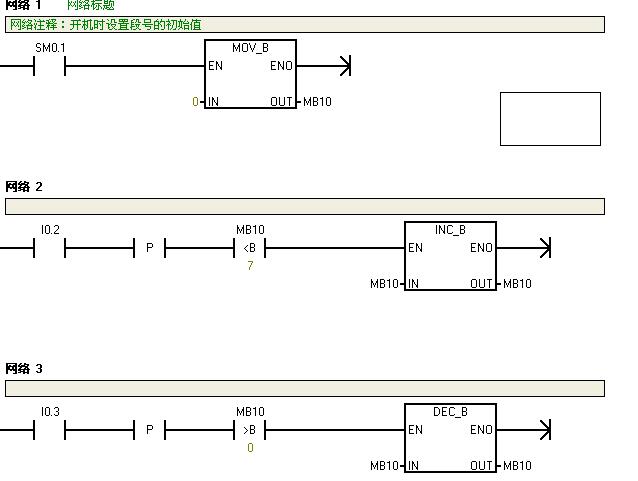

如何用按钮切换电动机的多段转速?大家帮忙看一下程序,谢谢
飞天281
    227
注册时间:2009-08-11
550
2016-03-04 11:36:05

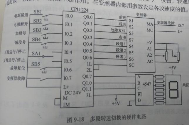

这是书上的一个例子。

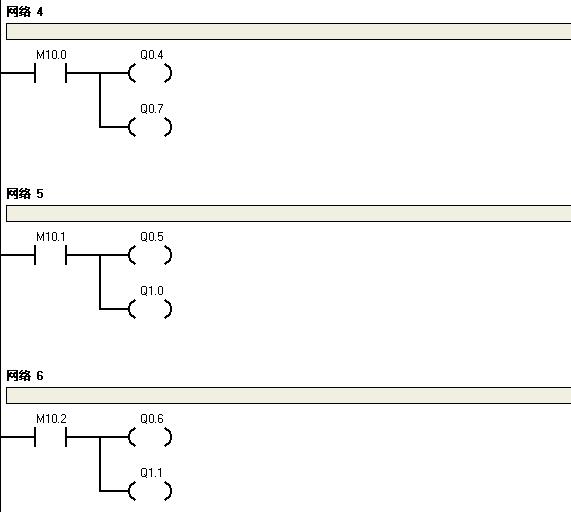

如何把MB10的值,去驱动M10.0,m10.1,M10.2 动作,这块不明白,大家指导一下,谢谢!
