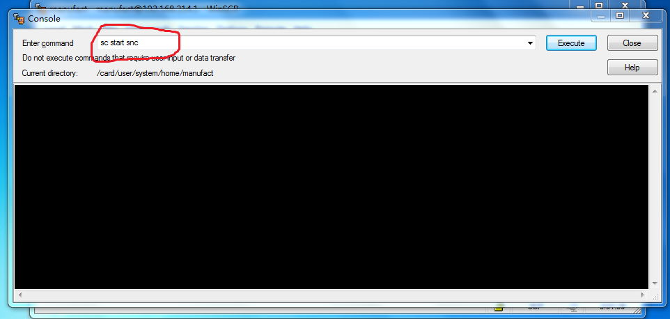

4、在命令符界面中输入指令sc start snc启动操纵台权限。
5、出现该界面时表示已经可以进入NCU网络设置界面。

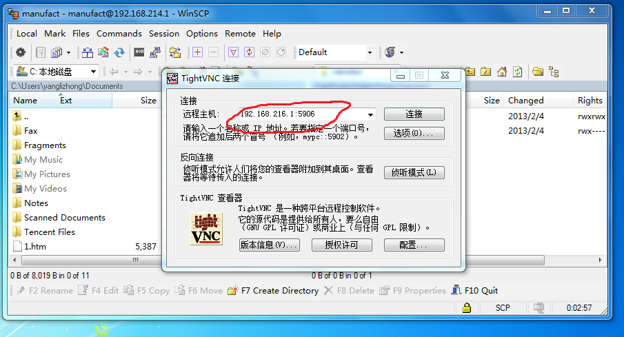

6、打开Vncviewer输入ip地址192.168.214.1.:5906进入ncu网口设置中心。

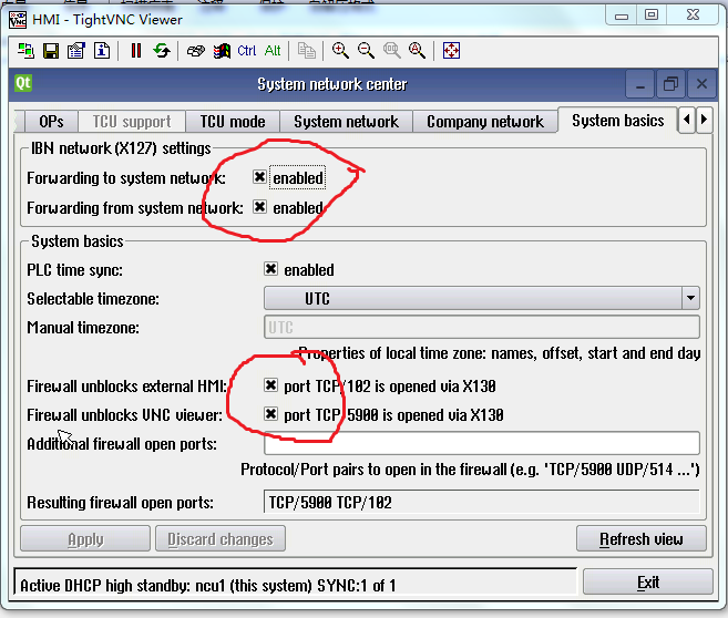

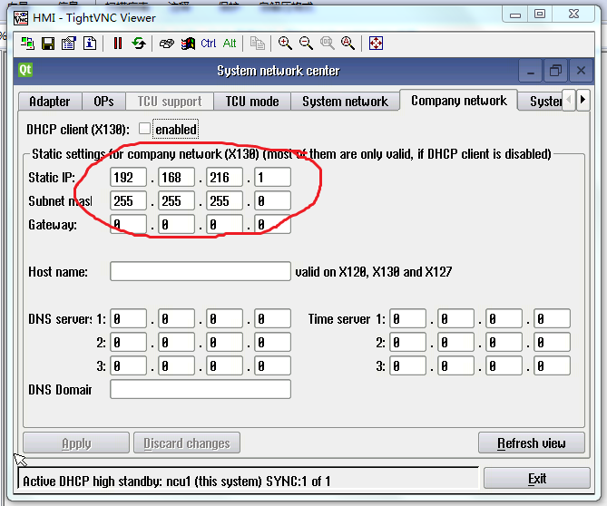

7、这里设置x130口的ip地址,根据你的需要设置ip地址。下一步点击system basics,系统会提示是否保存点击是。
在system basics界面中把红圈内的都点上然后退出并保存,然后对系统进行下电重启。
以上几步做完后把网线插到ncu的x130口再把笔记本ip地址设置成x130口同网段应该可以ping 到x130口的地址了。试试看能不能用Vncviewer连接到ncu的x130监控画面,如果不行再使用winscp做第一to第四步的操作获取ncu设置权限,完成后应该可以通过Vncviewer连接ncu画面(比如192.168.216.1)。

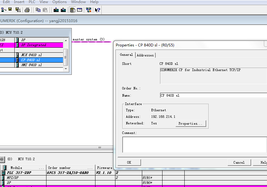

接下来打开step7将硬件组态将ip地址设置成x130中的地址,点击退出保存。这是你就可以用x130口监控你的plc程序了。
