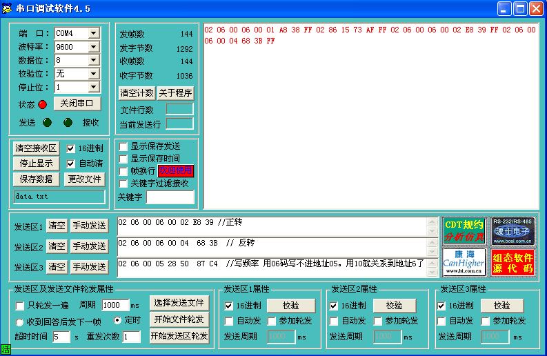

这个你需要看变频器的设置,对应vw100的地址在变频器中手动赋值看看是否可以实现控制?
另外会不会是高低字节反向的问题?你控制vw100的高字节试试。
感谢斑竹提醒。刚232转485才到。于是测试了一下单独赋值。启停和程序一样的数值。 可以控制。但是问题来了。用06码可以写进启动指令。写不进频率。用16呢。频率地址是5.启动地址是6.如果是写频率的话多个寄存器就必定占用了地址6.这可咋办。
