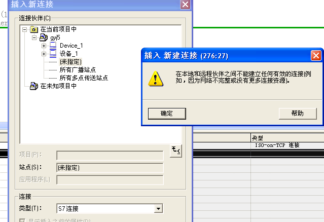

以下是引用zhqq101在2016-03-01 10:48:34的发言 >7楼
300PLC侧但是总弹出这个,然后点确定就取消了
以下是引用Letham在2016-02-23 14:23:00的发言 >1楼:可以,新建S7连接时...
引用1楼详细内容:
可以,新建S7连接时,连接对象选择 Unspecified(未指明),如果是以太网,你只要输入通信对象的IP地址。
PN 口不能这样组态,必须采用OpenTCP通信
