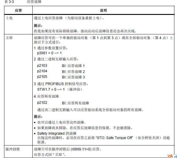

参数手册里面的解决方法,你可以看看。
