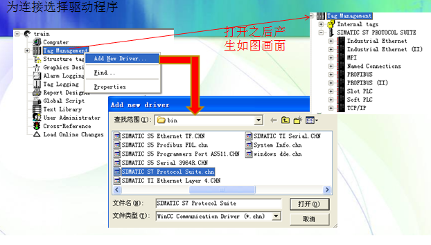

ping通的前提下可以做以下的测试:
