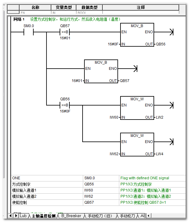

820D数控系统,有个电主轴,内置了两个PT100电阻,作为温度检测元件,每个PT100电阻只有两个线,我将PT100两脚分别接到X3端口的3、4和7、8两脚,用输入通道1、2作为温度检测输入通道,PLC程序如下
IW60和IW62的输入始终为0,我用表量两个PT100的阻值都在105欧左右,当前主轴温度肯定不是0度,为什么没有数据被读入呢?
