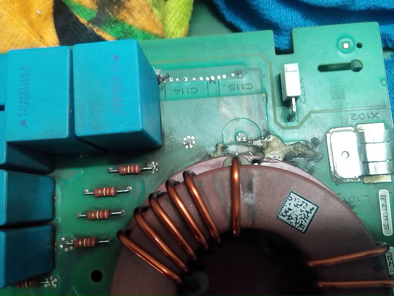

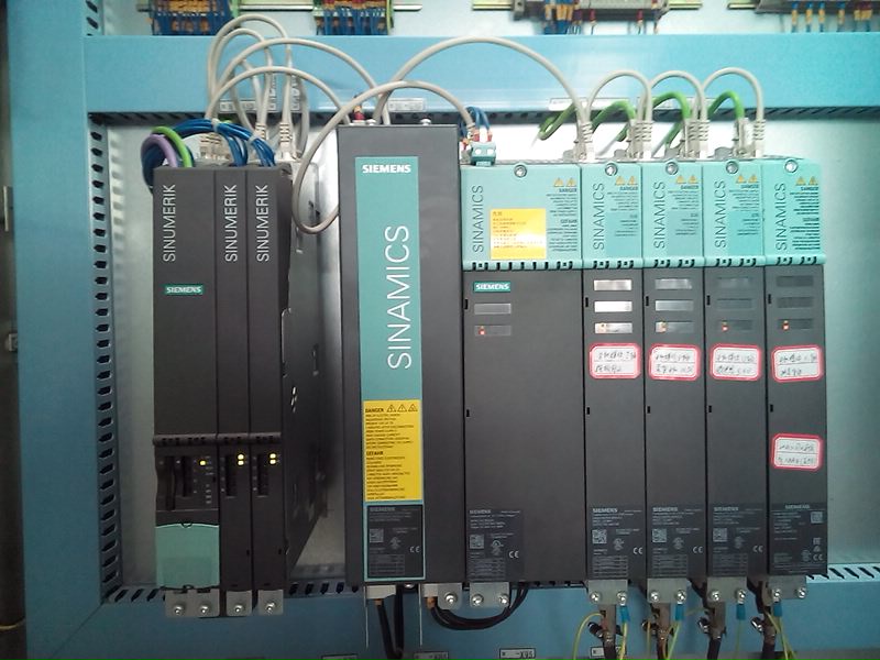

     今天刚一上班磨床主操说他启动磨床听见电柜里有很大的放炮声,机器现在停只运行。我们立即拿上工具赶到现场,数控画面显示C1  伺服故障   25201.打开电柜发现s120电源模块L1和L3相熔芯以开路。我们这套数控是840Dsl系统,驱动器用的是S120.检查外围的伺服电机及编码器都正常,怀疑电源模块出现故障。

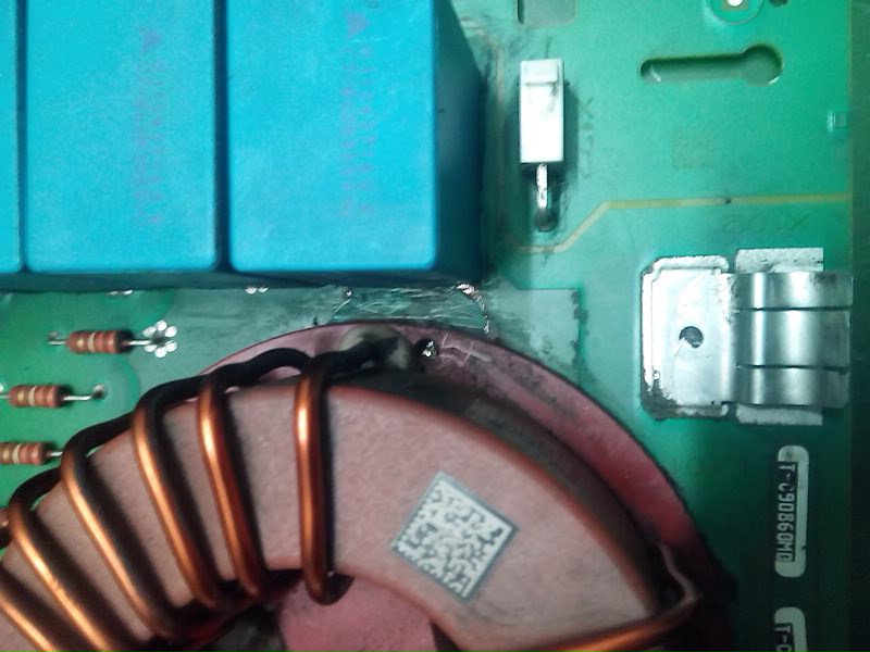

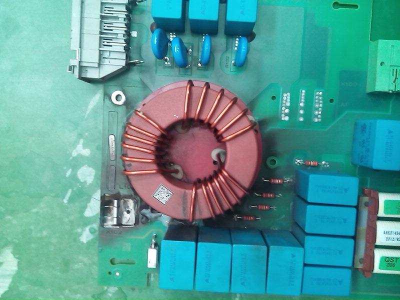

     拆下电源模块仔细的查看发现在电抗器与电容之间有打火的痕迹,通过查看线路正好是L1和L3相的电抗器输入部分打火。经过酒精清洗烘干后装机开机运行正常。
    原因分析:由于磨床电柜空调长期损坏没有得到及时修理,造成操作受怕温度高长期打开电柜门工作,潮湿空气及灰尘进入模块内部引起此次故障。已汇报领导尽快修好柜门空调。
以下时这次故障及维修过程的图片分享给大家
