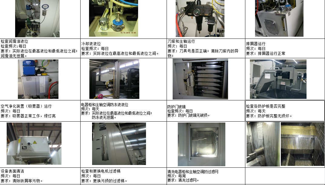

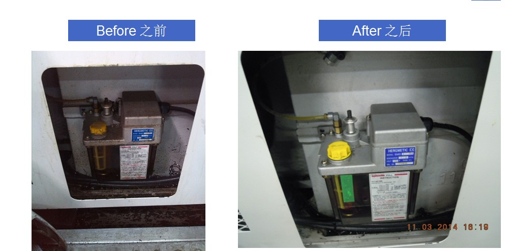

这个我是负责过这方面的工作,其实可视化没你想的那么复杂,油箱上用标签确定液位,气压表买表盘帖用红绿色标注合格范围等。你看下我贴的照片,不知道你可以发邮件问我。
切削液配送的话,你可以找电动的升降运输车,具体的品牌你在度娘上查下。
