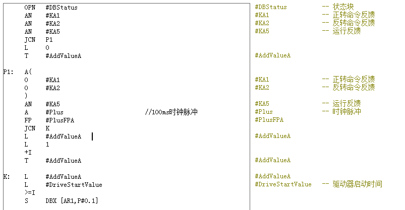

FC里用累加器实现定时器功能请教?
626
2016-03-09 17:52:08
如下图所示,在FC里用累加器实现定时,Plus为100ms的时钟脉冲,#DriveStartValue赋值为5,实现500ms内,如果变频器有启动命令没有运行反馈的时触发报警功能。当启动计数的时候发现,当计数到达5的时候,实际上只有100ms时间。为何会出现这种现象呢?
