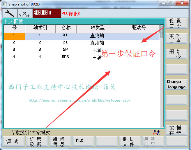

第一步:进入系统画面 shift+ALARM,设好口令

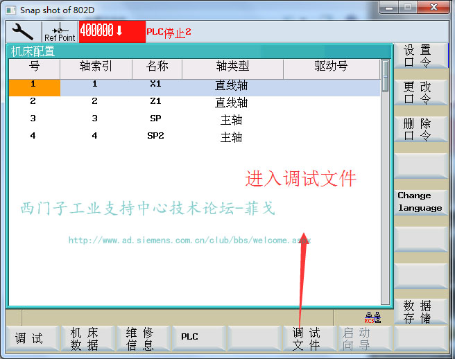

第二步:进入调试文件

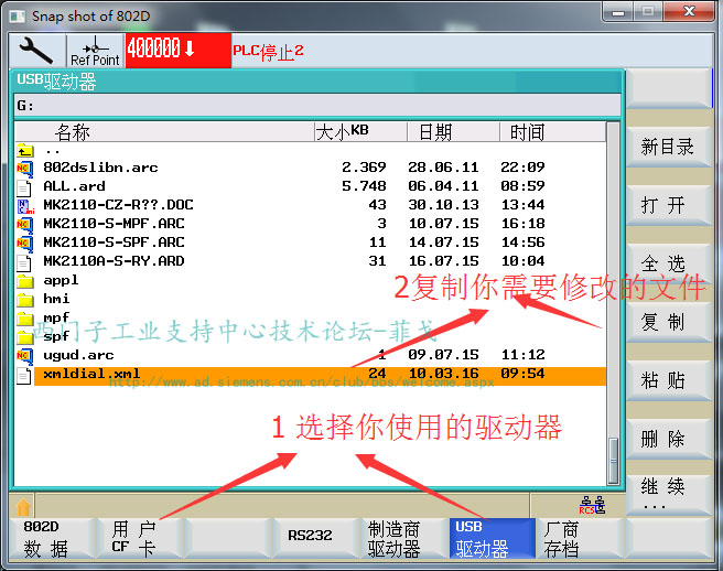

第三步: 找到你的驱动器里的文件并复制

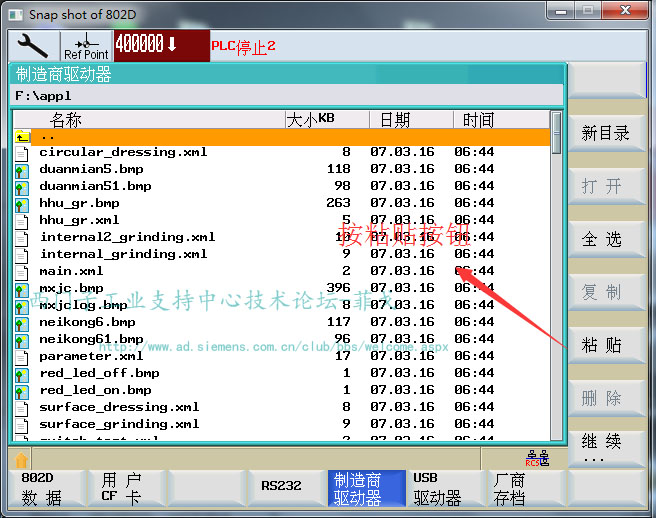

第五步:粘贴

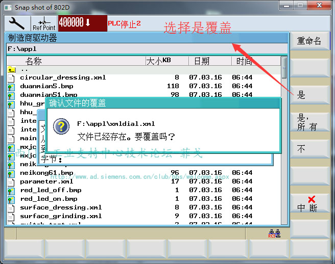

第六步:选择覆盖
