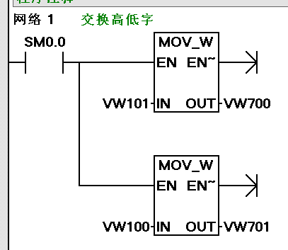

以下是引用YUKJ在2016-03-13 18:18:47的发言 >8楼
 楼上,你把交换高低字想复杂了。下面的VD700可以使用程序中任意空闲的连续的4个字节地址代替。
或者
嗯,要看数据格式说明。估计收到的数据要做整数及小数处理。我上面提的不是交换字节方法,但后来想整数转实数没多大意义。地址和格式是通讯焦点。
