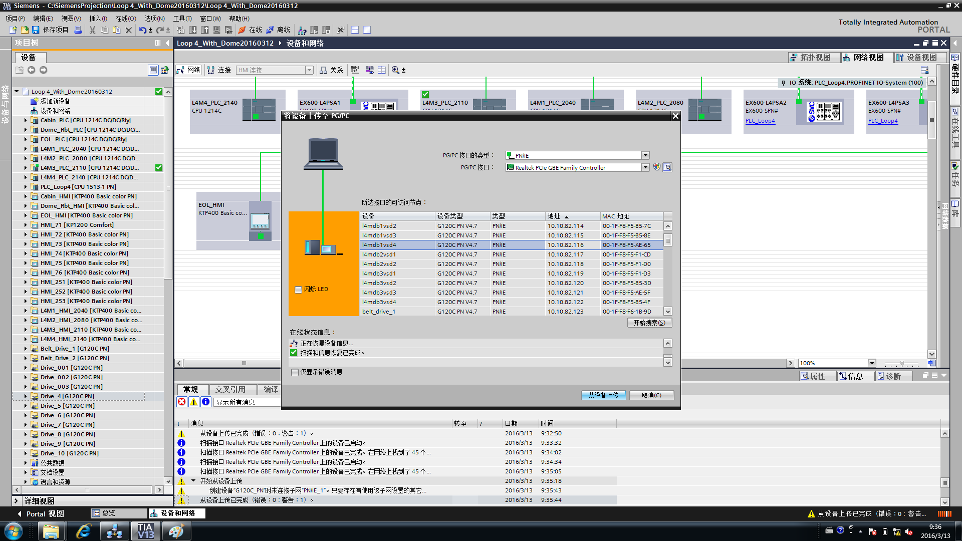

回复:对G120C PN 的参数进行备份
renjiawonder
    615
    40
注册时间:2011-03-06
发布于 2016-03-14 08:06:33
36楼
1)在  搜索设备完毕后,
2)一般根据IP 地址与 Mac 地址, 左键 点  选  合适 的变频器设备,
3)点击 “设备上传”
