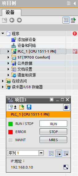

我在TIA V13 SP1 中组态了S7-1200的PLC程序和TP700的触摸屏程序。 我利用PLCSIM V13 SP1,可以仿真S7-1200的PLC程序,但是想把它和触摸屏程序一起,同时利用Runtime,仿真,却不行,程序中告知触摸屏与PLC不兼容。 请问这是怎么回事?怎样可以实现PLC与屏的同时仿真??

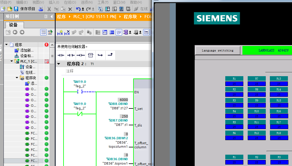

查找问题的时候发现有提问者问了在TIA V13 SP1中测试双仿真的问题,看到专家说目前实现不了,当时的日期是2015-11-10 12:43:15,这勾起了我的兴趣。
测试环境:
STEP 7 Professional  V13 SP1 Update 7
WinCC Advanced        V13 SP1 Update 7
S7-PLCSIM V13 SP1
模拟硬件:
S7-1500(1511-1PN)
TP700 Comfort
测试经过:
1、通过STEP 7 Professional  V13打开STEP7程序并下载程序到S7-PLCSIM中。

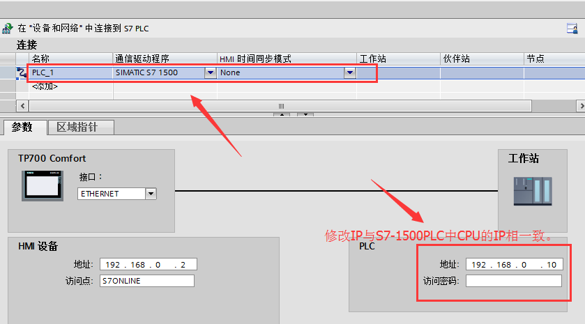

2、通过WinCC Advanced  V13 打开操作面板程序,打开项目树里的”连接“项,修改相应IP。

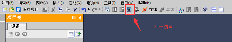

3、选中操作面板程序名称,点击菜单栏中的开始仿真按钮,即可仿真。
[br
至此,即可实现PLC和操作面板双仿真。
