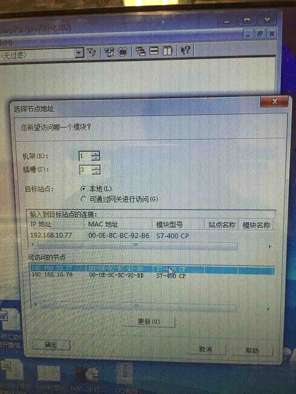

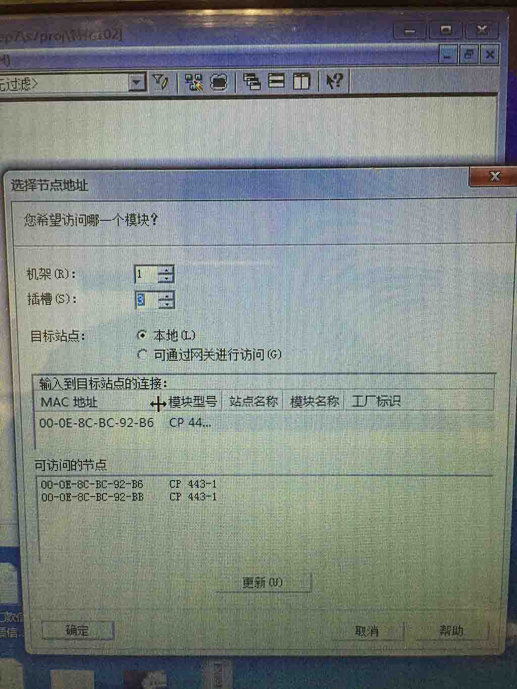

单位有一套PLC系统由于5年多了,厂家也不管,需要读取程序检查哪里出错了(全部输出都没有了,输入模块绿灯有亮的)。系统组成大致是:两组,注意是两组412-3的CPU,分别通过profibus连接分布在不同地方的机组IO模块。我想通过STEP7直接读取PLC里面的程序。将监控电脑的网线拔下直接连接自己的笔记本(监控电脑是XP系统无法安装STEP7,我的笔记本有安装好了的step7V5.5SP4),从网上下载了最新的硬件更新并将笔记本硬件进行了更新。笔记本设置好IP(192.168.10.10,子网掩码255.255.255.0,和监控电脑的IP相同)然后在STEP7里面设置PLC的IP为192.168.10.77和192.168.10.78(监控电脑用的是组态王的人机界面,IP是设置好的,通过STEP7设置时候两组PLC均没有IP所以我自己设定的77和78地址)。

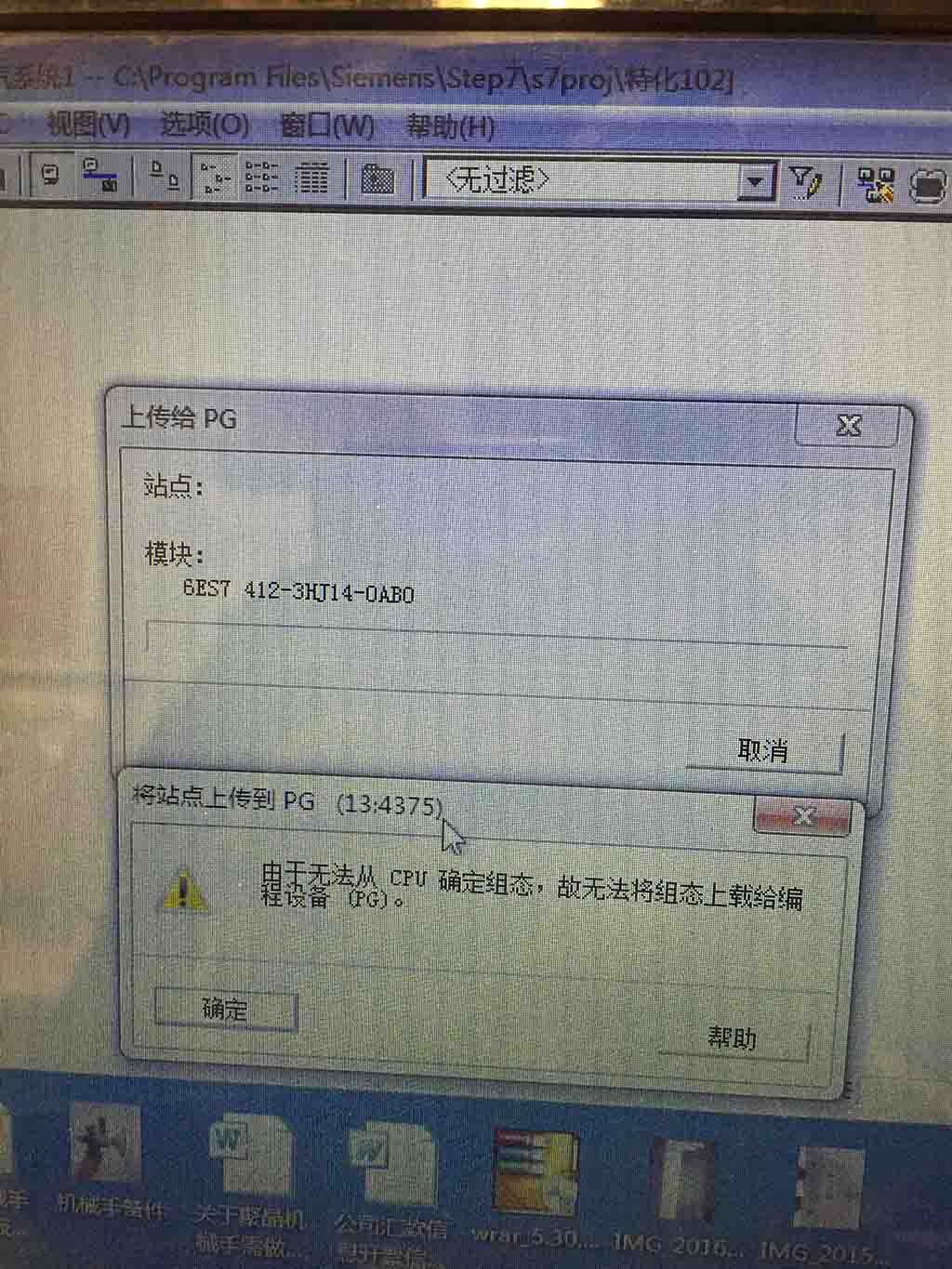

然后新建一个空白项目,从PLC上传程序到DP,设置好机架号,选择哪个PLC组,然后如图所示告诉我无法从CPU确定组态。(如果机架号不对的话就显示无法建立通讯,两个PLC组都试过了一个是0架3槽一个是1架3槽都是这个问题)问题是我的硬件更新里面也更新了CPU41X类所有的硬件了啊。请大神告诉我现在应该怎么解决这个问题才能读取PLC上的程序啊。
