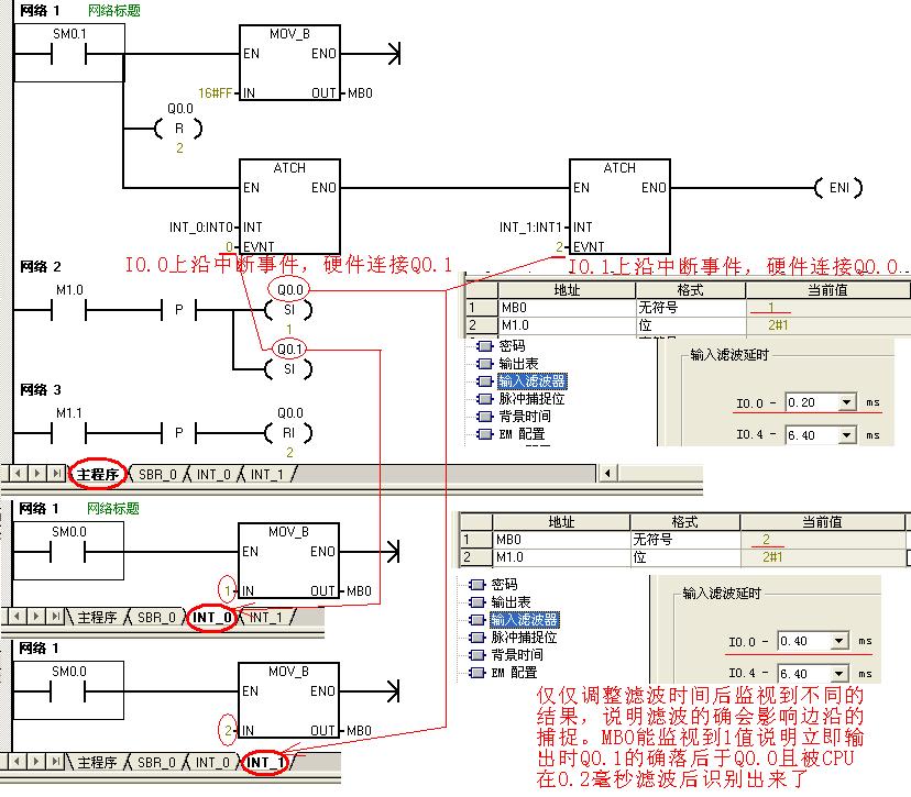

回复:高速Q0.0和即时Q0.1谁先输出

闲来无事,在手头的一个老版200上进行了实验,以下是屏幕截图
