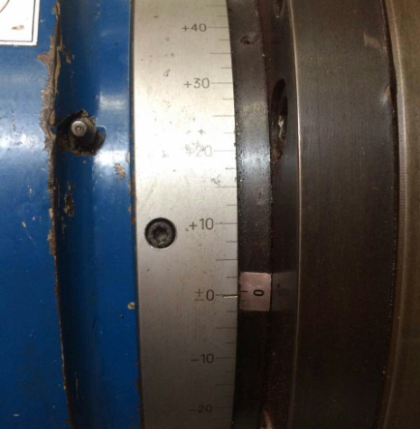

沈阳机床厂暂时没联络上,菲版,指导我下调什么参数让我实际和系统显示的值能相等起来,看我图片

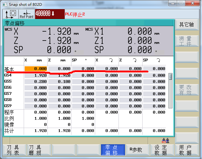

以下是引用菲戈在2016-03-15 16:09:18的发言 >14楼:应该是PLC写入机...
引用14楼详细内容:
应该是PLC写入机床数据吧,建议打沈阳机床厂的售后咨询正确的操作流程,或者有说明书最好。
另外个不知道在零点偏置里面基本框架偏移里面设一个偏移量不知道是否有用。

我说下我的故障现象,现在我的这个C头是0度,我想要转到+90度,我调出程序“POSC2=90;L03;M02;”选折——AUTO模式—— cycle start。但是我实际只转了30度,我想我C轴是用主轴电机旋转的,主轴肯定是先找到零点,然后读取C头现在角度,然后换算,是正转多少圈还是反转多少圈,应该是这样的工作原理是吧?
现在我的情况是我这个C头实际在零度,但是系统认为现在C头是85度,我让他转90度,那实际他就只转了5度。
请教菲版及各位大侠,我怎么调整参数让实际与系统已读取的角度一致!

你没有没仔细看我的回帖啊,我意思你试试通过在零点偏置里面加入一个基本框架偏移量来纠正
