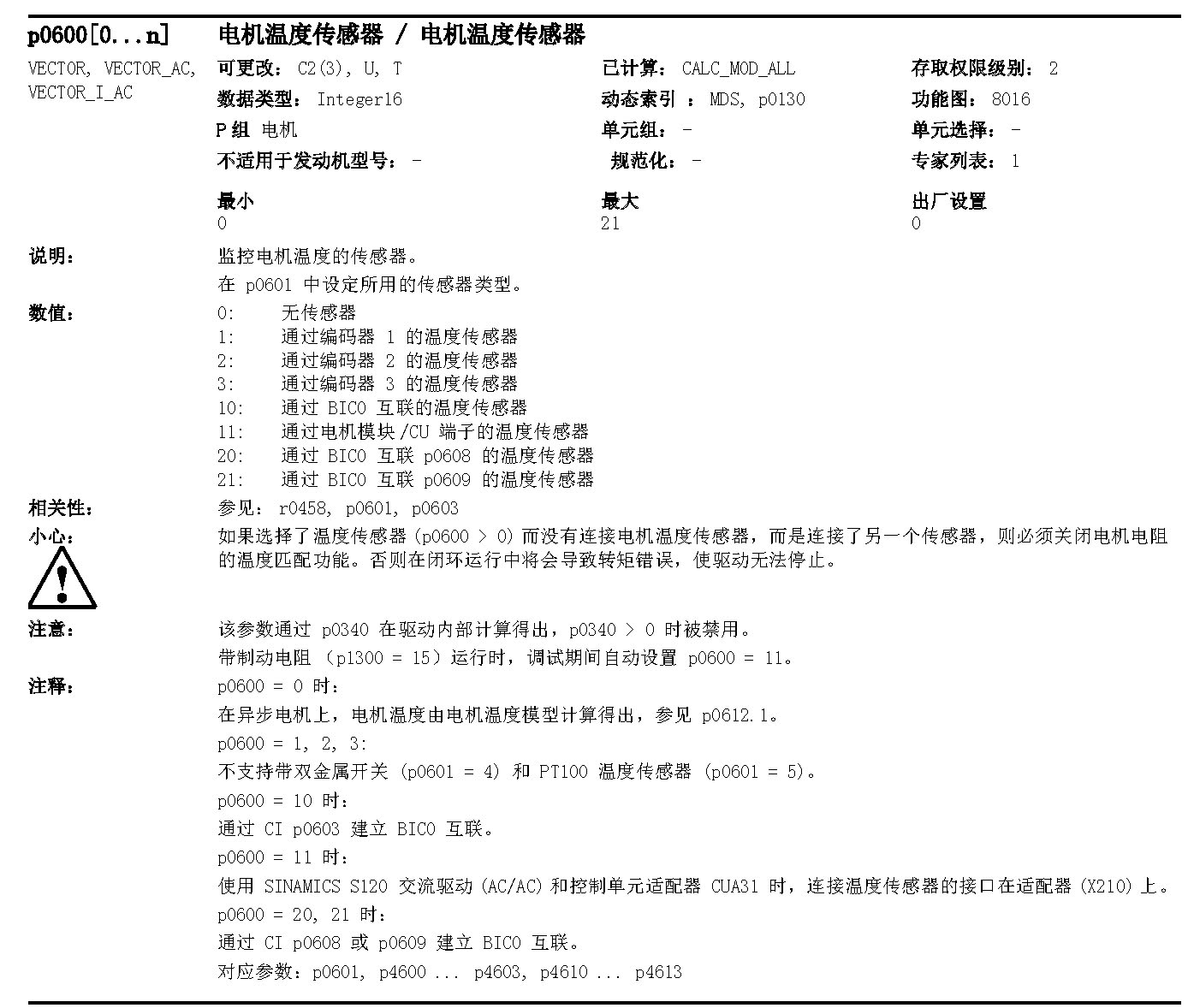

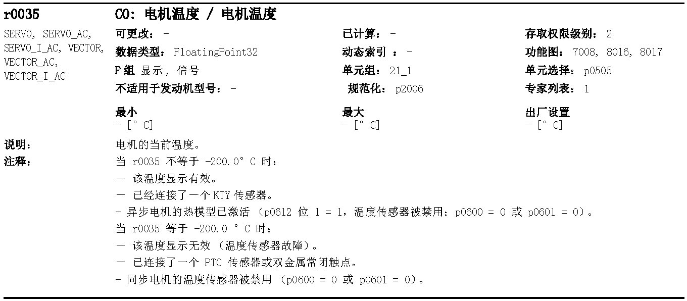

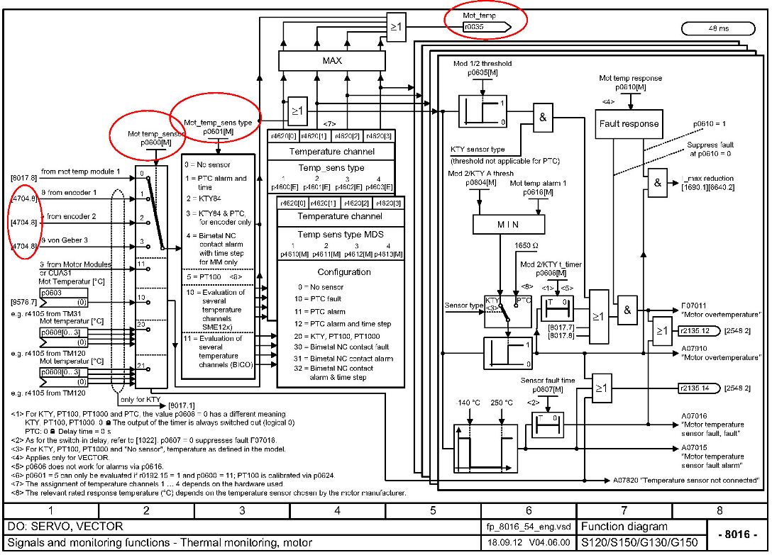

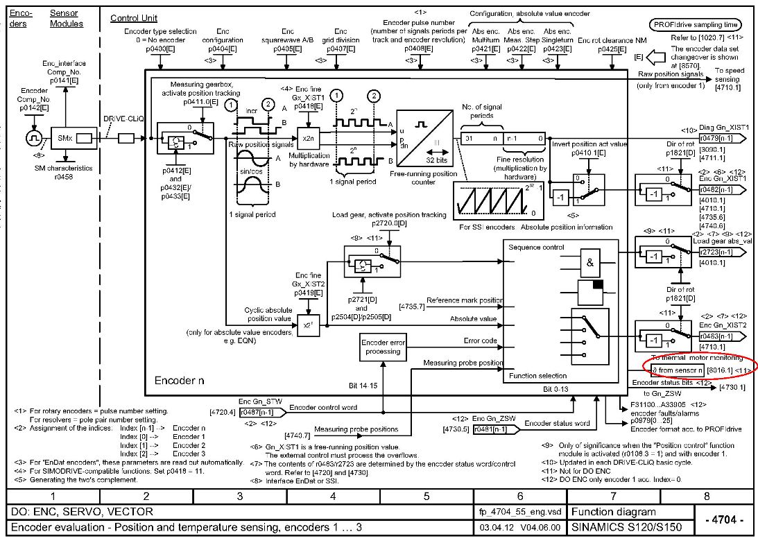

回复:把电机温度关联到发送字上面的是哪个参数
BWCXFDSZ
    228
    25
注册时间:2015-08-11
发布于 2016-03-16 08:26:07
7楼
以下是引用kdrjl在2016-03-15 19:54:45的发言 >
对,就是参数手册。将相关的说明和图串接,就能知道一二。试着自己去连接。
谢谢斑竹,我对照一下
