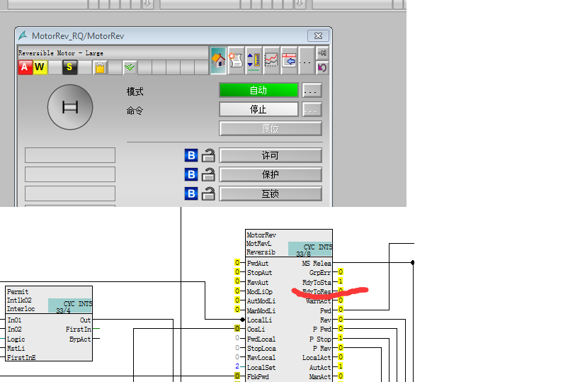

回复:PCS7 电机块的一个接口问题

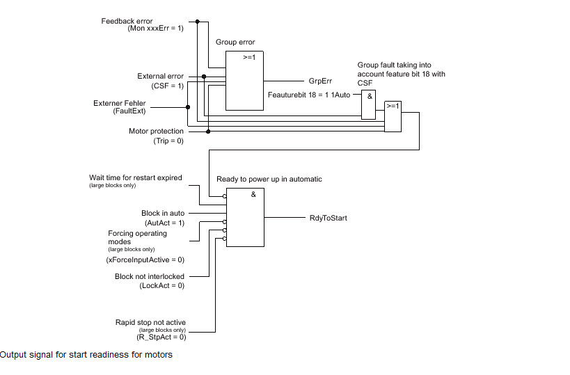

刚又查了一下帮助,原来里面是有详细的说明的,这个接口表明在自动模式下,无故障报警时为1。
