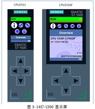

  每个 S7-1500 PLC 都标配一个显示屏,按照PLC类型的不同有两种尺寸的显示屏,例如用于S7-1511/1513 PLC的为1.36寸显示屏,用于S7-1515/1516/1517/1518 PLC 的为3.4寸显示屏,如图3- 14所示。
  S7-1500 CPU可以脱离显示屏运行。显示屏也可以在运行期间插拔,而不影响PLC的运行。可以最多选择11种用户界面语言用于菜单界面显示,用于故障及报警文本的项目语言则可以最多选择2种。运行期间可以进行语言切换。语言的设置参考CPU属性参数设置章节。
  如图3- 14所示,S7-1500 CPU显示屏带有四个箭头按钮,分别为“上”、“下”、“左”和“右”用于选择菜单和设置,一个ESC键和一个OK键用于确认和退出。各个主菜单功能概述如表3- 2所示。

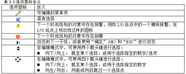

  进入菜单后可以对各个选项进行查看和设置,选项上带有指示图标,这些图标的含义如表3- 3所示。
