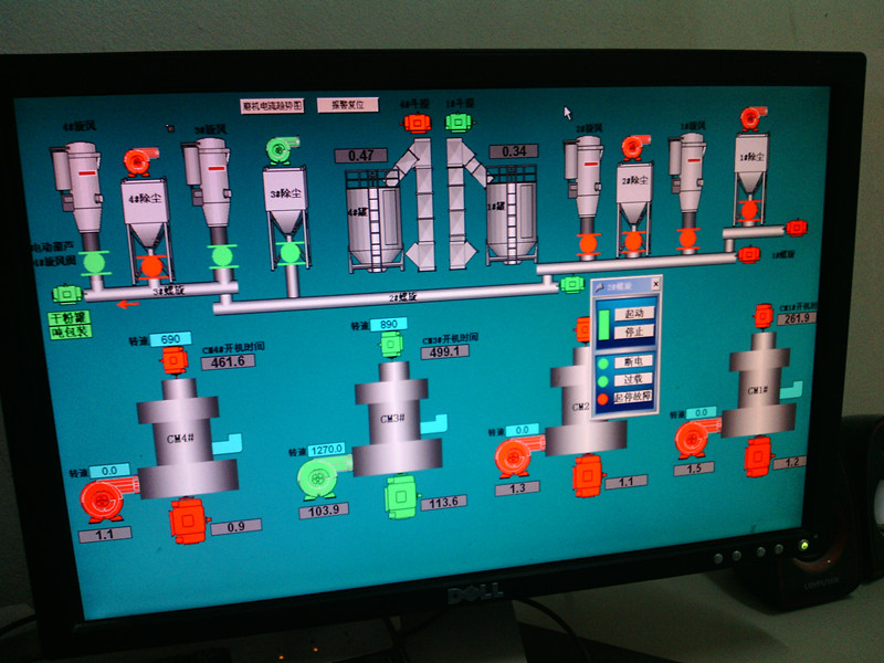

     初次接触S7 200 SMART是在2014年5月份。说来也巧,那时正好做一个小项目的改造,因控制点数不是很多,准备采用S7 200来做,因为项目需要与WINCC进行以太网通讯,所以需要同时采购S7 200的以太网模块。
     当与供应商联系时,供应商就向我们推荐S7 200 SMAT,理由很简单,S7 200 SMAT集成了以太网口,且编程时不再需要专用的编程电缆,重要的是价格比使用S7 200系列要便宜的多。
     由于S7 200 SMART在2012年左右上市,有点担心它的使用的稳定性,更为重要的是,当时与PCACCESS 的OPC连接还是在测试阶段,因此,在订货时还是有些纠结,一直拿不定主意。恰在这时,代理商告诉在我们,这段时间我们边近的一个城市做推广活动。并邀请我们前去参加。于是,毫不犹豫地参加了他们举办的活动。通过代理商的活动,我也见到了真正的SMART CPU,见到SMART CPU的第一印象是它比S7 200要小巧了许多,且在演示中,CPU的下载速度也比S7 200快了不少。当时,因为考虑到要与WINCC通讯,现场也请活动方演示了与WINCC的以太网连接,结果当然是OK的。

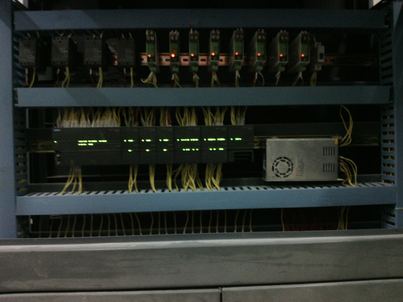

     就这样,回来后,就定了一套S7 200 SMART CPU及相关的模拟量及数字量扩展模块。当CPU定购回来后,与PC连接时,发现CPU版本是V1.0的,当时有点傻眼,因为只有升级至V2.0后才能做PCACCESS 的OPC通讯。于是立马打电话给供应商,供应商解释可能是早期生产的V1.0版本,需要用户自己升级至固件版本V2.0。于是上了万能的西门子官网,下载了SMART CPU的新的固件版本,并下载了新的手册,参照手册中的说明,使用普通的SD卡将相对应的CPU固件版本升级文件考贝至卡中,再插入CPU中,参照手册中的步骤进行固件进行升级,还好一次性升级成功。
      接下来就是编程及WINCC画面的制作,及调试与生产。总之,项目做的相对多了,编程与通讯连接则是轻车熟路了。(以下是项目的附图)
     总的说来,通过使用S7 200 SMART 后,与S 7 200相比,S7 200 SMART的优点是价格相对便宜、通讯设置简单、接线端子可拆卸较为灵活,方便接线、CPU的速率快、可以做PROFIBUS通讯等等。但S7 200 SMART与S 7 200相比也有一些小缺点,即所带的扩展模块偏少、所带的模拟量点数相对偏少、运动控制功能有待提高等等。
                                                                                     硬件部分
                                                                                           人机界面
