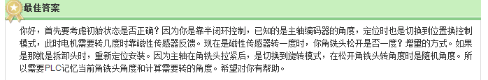

这两天忙着角铣头C轴回不了零的问题,在论坛里也开贴求助了,谢谢各位的热心帮忙。
这个问题是解决了,但是还是有疑惑这是翔宇_王大师给我的解答,首先关于“需要PLC记忆当前角铣头角度和计算需要转的角度”这一句,希望论坛里的大师能给我点资料或者给我讲一讲。还有就是大家能给我链接一些双通道的资料(我解释下,我的这个机床AX-C转A头时时显示A头坐标,转C头时显示C头坐标,平时旋转的呢是主轴,这个就是所谓的双通道吧?)
