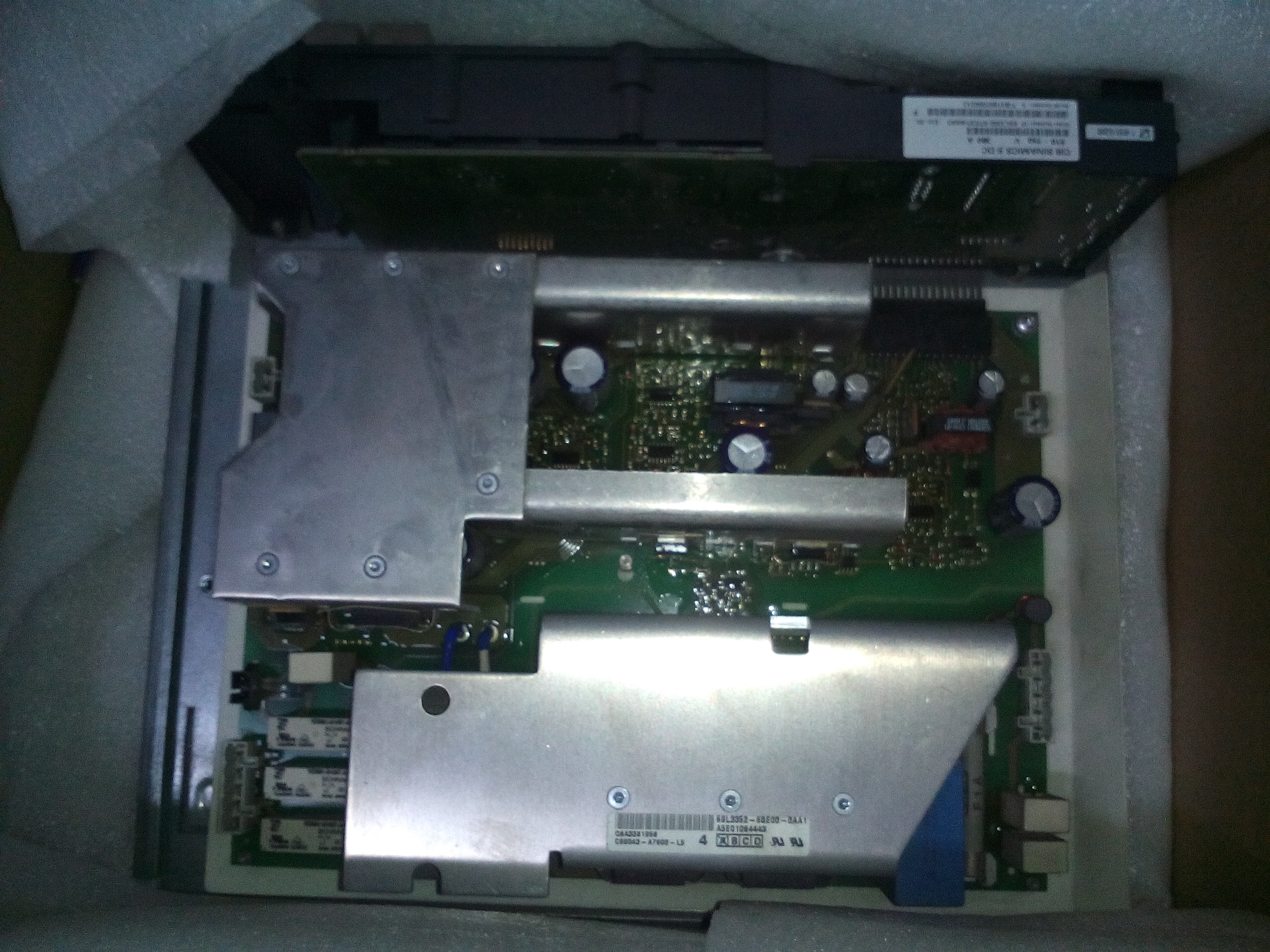

这个没有电路图的,,
大体来说它相当于70系列的CUVC+电源板+信号采集
总称为CIM+IPD,,后面的大板为CIM,最上面那个小板为IPD,,
这应该是12年左右的装置,以前是CIB+PSB,每个都很贵,CIB各个装置之间不能相互使用,
所以后期的装置都成为了CIM+IPD,,装机装柜的CIM是通用的,不管是BLM SLM ALM MM,,不同的只是IPD,
IPD几百块钱,cim接近两万,所以备件的费用大大减小,
我个人认为,CIM大体相当于70的CUVC,当然S120还有CU,IPD相当于CUVC的功率定义,
给你看一张CIB+PSB
