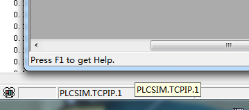

你的系统是win764位的吧?
  我之前遇到过 你在PG/PC接口选tcpip这个试下
多说一句,我的软件用不了编程电缆 只能通过以太网进行连接plc编程联控
